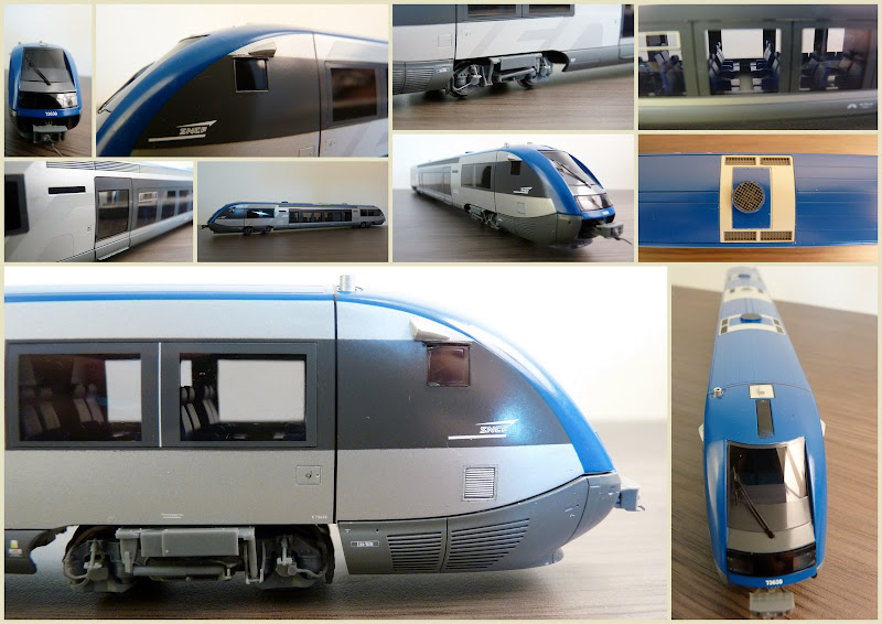

SNCF Série X73500 - Jouef Hornby
Messagepar marklinfan » 08 juin 2009 21:50
Les nouveautés 2018 Märklin & 3rails regroupées ICI sur le blog de la Stammtisch
http://www.facebook.com/stammtisch3rails
Prochaine Stammtisch 3 rails : consultez notre agenda
Greg-57
Messages : 1003
Inscription : 28 juil. 2008 01:00
Re: SNCF Série X73500 - Jouef Hornby
Messagepar Greg-57 » 09 juin 2009 20:26
Une belle pièce, moderne et qui a l'air bien fini! J'ai constaté un grand changement dans la qualité de l'aspect des modèles jouef depuis un certain temps!

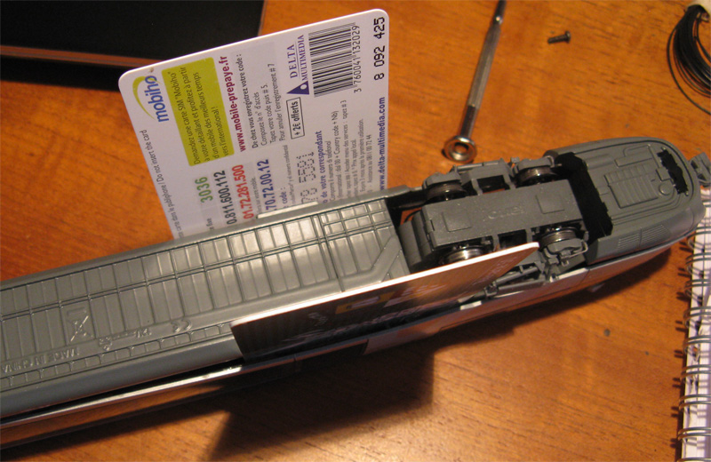

Avec deux vieilles cartes type carte de crédit, on ouvre la bête

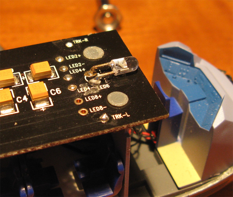

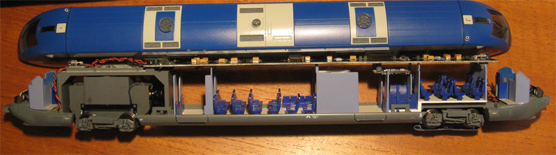

On découvre l'intérieur qui est très bien fait, le châssis est en zamac ce qui permet un bon poids et une bonne rigidité. Sur la partie supérieure au dessus des sièges, on trouve une longue platine électronique qui porte en autre l'éclairage.
Pour le décodeur, il suffit d'acheter un décodeur équipée d'une prise 21 broches et de l'enficher sur le connecteur prévu à cet effet sous la platine électronique
Ensuite, j'ai décidé de faire les modifications de passage en 3 rails au niveau de la platine, on pourrait le faire sur les bogies.
Pour court-circuiter roue droite et gauche, j'ai donc dessoudé les fils qui arrivent sur les bornes marquées TRK-R ("track right", soit "rail droit") et je les ai ressoudés sur les bornes TRK-L ("track left" soit "rail gauche"). Cette opération est à faire 2 fois, une fois pour chaque bogie à chaque extrémité de la platine.
Ensuite j'ai fixé un frotteur sur le bogie qui est déjà prévu pour le recevoir (Jouef a pensé à nous :lol: )
J'ai relié le frotteur à la borne TRK-R la plus proche par un fil fin
Et c'est fini ... tout fonctionne nickel ... la prise de courant est parfaite sur la voie K, il passe très bien sur les aiguillages et les TJD à grand rayon (qui sont légèrement modifiées chez moi)
