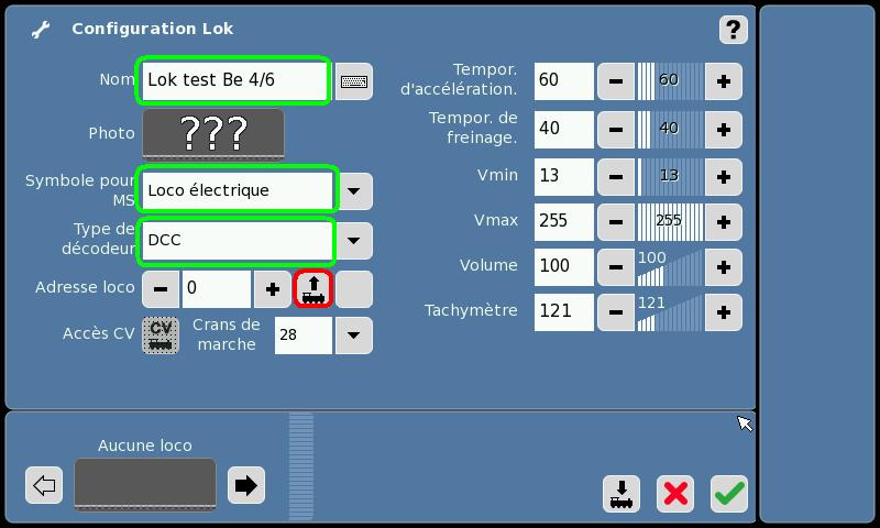

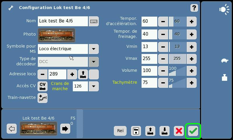

Je ne rencontre pas ce problème sur ma 60213. Valides-tu bien avec le bouton « transmission au décodeur » ?
Pour ma part, lors de la création d'une nouvelle locomotive en DCC, même si je connais son adresse d'origine (par défaut c'est 3 sur la majorité des marques de décodeurs), je utilise toujours le bouton de lecture de l'adresse du décodeur. En fait, il n'y a pas que le CV 1 à lire, il faut en premier lieu déterminer s'il s'agit d'une adresse longue (CV 29 bit 5=1) et si c'est le cas, lire les CVs 17 et 18 pour en déterminer l'adresse longue. C'est exactement ce que fait le bouton en question.
Lecture de l’adresse du décodeur
Procédure pour l’ajout d’une locomotive équipée d’un décodeur DCC avec l’adresse d’origine 3 à changer en 289
Je commence par donner un Nom, à choisir le Symbole pour MS et définir le Type de décodeur puis j’effectue une lecture de l’Adresse loco

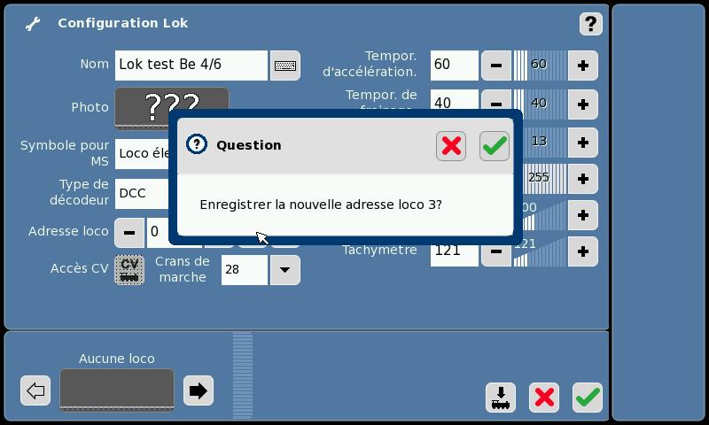

Lorsque le processus de lecture est terminé, on valide la question « Enregistrer la nouvelle adresse loco 3 ? ».
On peut par la suite modifier cette adresse à sa guise.

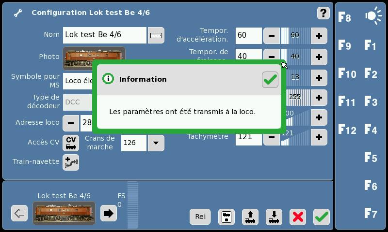

Pour l’instant, ma locomotive est enregistrée avec l’adresse 3
Je modifie l’Adresse loco en 289 et j’en profite pour modifier la Photo, les Crans de marche et le Tachymètre.
A ce stade, mon décodeur possède toujours l’adresse 3, même si maintenant je peux lire 289
C’est en validant avec le bouton de transmission que ma nouvelle adresse (289) sera transmise au décodeur de la locomotive.

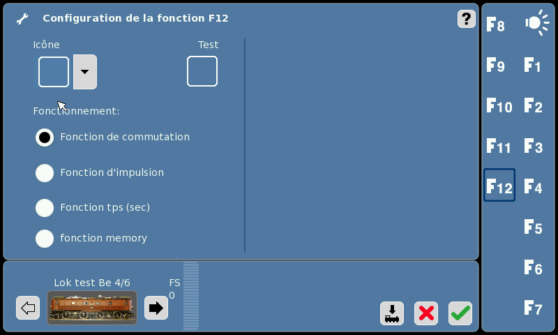

Je peux encore modifier les symboles de fonctions
Ensuite, il ne reste plus qu’à valider avec le symbole vert (vu). C’est cette action qui enregistrera dans la centrale les valeurs pour le tachygraphe, l’image associée à la locomotive et les symboles des fonctions de la locomotive.

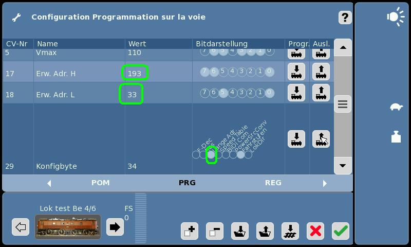

Il est toujours possible de vérifier les valeurs enregistrées dans le décodeur. Attention, il ne faut pas oublier d’effectuer une lecture avant toutes modifications,
Par exemple, j’ai effectué une lecture des CV 17, 18 et 29 (en utilisant le bouton dont la flèche part de la locomotive) et l’on peut y lire les valeurs suivantes : CV17 = 193, CV18 = 33 (valeur de l’adresse = 289 soit (193-192)*256 + 33) et que le bit 5 (Lange Adr.) du CV 29 est à 1 car le cercle est plein (le bit 0 est le premier en partant de la droite et le bit 7 est le premier en partant de la gauche)
