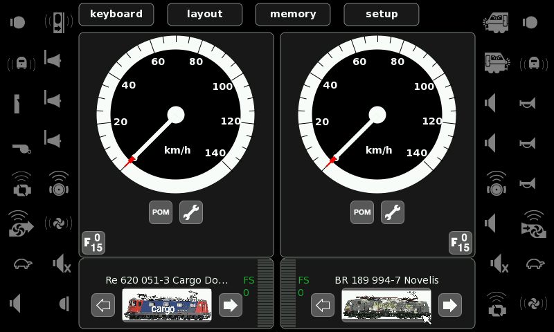

Sur cette vue:
Il faut cliquer sur l'emplacement des fonctions manquantes et définir une icône autre que l’icône vide. (et au passage mettre 29 fonctions, mais cela n'est pas, sauf erreur, obligatoire, cela défini juste à la création quelles fonctions reçoivent un icône Fx ou une icône vide et il y a une erreur dans le modèle du 24 fonctions.)
Bonne suite
Maintenant que l'on peut savoir ce qu'est ton problème.
Sur cette vue:
Bonne suite

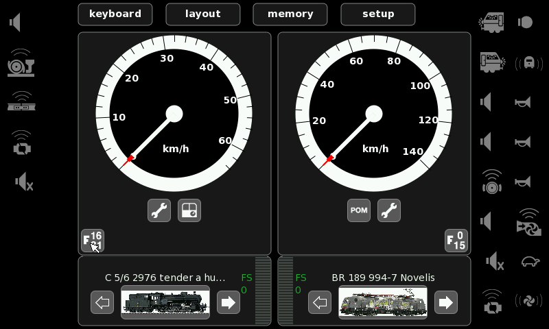

Pour information, la touche de fonction F14 correspond chez Zimo à la fonction "Mute". Tous les décodeurs modernes (même les mSD3 de Märklin) proposent cette fonction, mais souvent elle n'est pas définie. Il est toujours possible de l'ajouter (pour autant qu'il reste une touche de fonctions disponible)
Exemple de la fonction "Mute" sur mSD3 sur C 5/6 2976

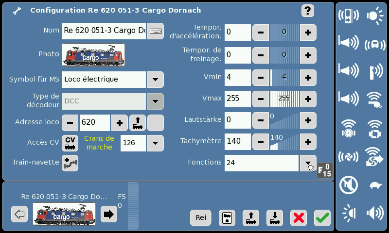

il faut définir les fonctions qui ne sont pas listées, ou qui n'apparaissent pas avec F1, F2, Fx... ça arrive parfois.
il suffit simplement de presser les zones vides ou devrait se trouvé la fonction, comme sur l'image (de 8 à 16)
ensuite apparaît le menu de la fonction, ou l'on attribue un symbole, si la fonction est impulsionnel ou continue....
pour les fonctions 16 à 24 ou 32 cliquez au niveau de la flèche.
cordialement
cordialement

Bonjour Waldame,
Juste une petite erreur sur ton schéma, les fonctions vont de 0 à 7 , de 8 à 15, de 16 à 23, de 24 à 28 en DCC ou 24 à 31 en mfx
juste j'avais zappé la fonction F0
