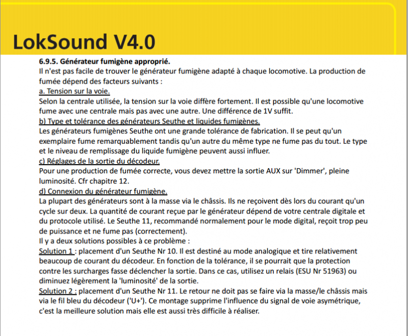

Pour les décodeurs ESU ,  le manuel  précise ceci :
[img]<a%20href=[/img]Image" /
Pour les Lokpilot le texte est le même
je me suis fait avoir en montant des  n° 11 avec retour par le chassis .
Gilles :trainregard:   :trainregard:
Gilles
Réseau en cours de déconstruction , voies C , EcoS 2 , lokprogrammer , gestion par iTrain version 4.1 Pro .
