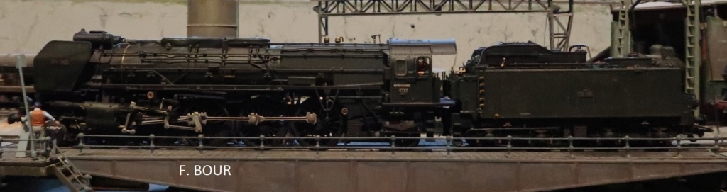

Bonsoir à tous.
Selon ma bonne habitude, j'ai modifié la 241-002 EST en 241-042 ETAT.
Ces machines de la série 241-040 à 049 se caractérisent par un grand dôme "cercueil" unique, de plus grands écrans pare fumées et un dispositif ACFI.
J'ai donc tronçonné le petit dôme circulaire pour le replacer contre le grand dôme, ajouté un dispositif ACFI (pompe DJH et ballonnets Mécanic Train) et remplacé les petits écrans par des écrans JCR conformes.
Voilà le résultat.
J'ai aussi collé un coffrage, une cloche d'annonce et une échelle sur le tender pour évoquer le dispositif de prise d'eau en marche des machines de l'ETAT.
Je suis assez satisfait du résultat, même s'il n'est pas parfait.

Bravo Francis, il fallait oser !

je ne peux qu'admirer le travail de Francis, avec un regret: la présence de cet attelage énorme sur les vues du tender, mais quoi mettre? Un attelage à l'échelle?

Bonjour Bernard.
Merci pour ton appréciation.
En ce qui concerne l'attelage, il faut bien faire quelques concessions pour pouvoir tracter une rame de voitures.
Il y a bien la solution de la barre d'attelage entre le tender et le premier fourgon, mais cela manque un peu de souplesse.

Bonjour Francis
C'est une très belle réalisation. Bravo
Tu as rajouté un fanal à l'avant , l'as tu commandé chez Märklin?
A l'arrière il n'y a qu'un seul fanal est-ce voulu?
Je suis très impressionné mais je ne toucherai pas à la mienne sauf pour le rajout de vrai charbon et l'atténuation de l'effet "sapin de Noel" (les purgeurs à droite sous la cabine sont vraiment trop dorés)
Je note que sur la version de la 241 A 65 à l'échelle 1 les purgeurs ne sont pas dorés - enfin sur la présérie présentée

Bonjour Jean.
Je n'ai pas rajouté de fanal sur ma machine.
J'ai simplement utilisé interverti les châssis et les chaudières de la 241 A 65 SNCF (que j'avais modifié en 241-016 ETAT) et de la 241-002.
Je vais peut-être remplacer les phares par des fanaux LSL pour plus d'uniformité.

Bonjour Francis,
C'est tout bonnement génial. Tu as raison d'oser.
