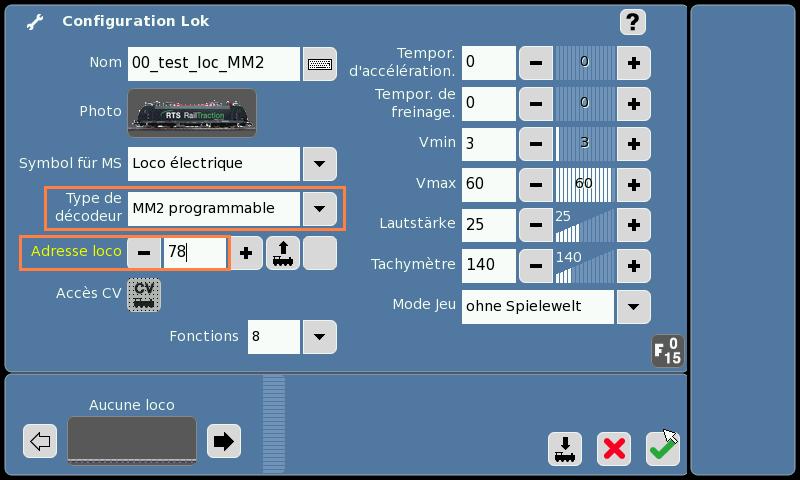

Dans un premier temps, je vais créer une nouvelle locomotive avec un décodeur de type MM2 programmable
Voici ce qui se passe au niveau des données stockées dans la CS2
lokomotive
.name=00_test_loc_MM2
.uid=
0x4e
.adresse=0x4e
.typ=mm2_prg
.icon=BR 185 RTS
A ce stade, comme il s'agit de l'adresse d'origine du décodeur, il répond correctement aux ordres transmis par la CS2.

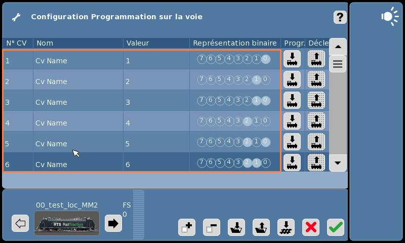

Une fois la locomotive créée, j’édite les paramètres et je vais sur Accès CV
Afin de rendre plus compréhensible, j’édite le nom des CVs qui m’intéressent et je supprime les autres (pour la suppression, il faut sélectionner la ligne du CV et cliquer sur le symbole ci-dessous

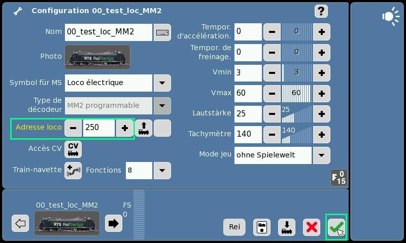

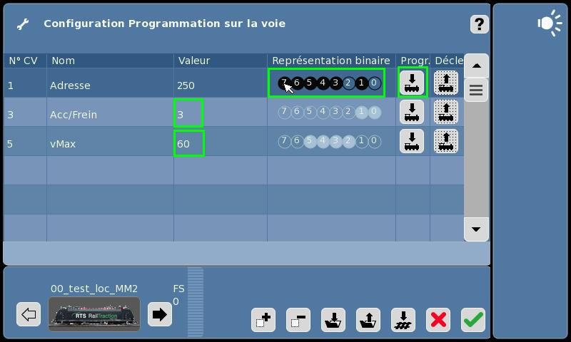

Comme je souhaite attribuer l’adresse 250, je suis obliger de passer par la Représentation binaire, car si j’indique un valeur supérieure à 79 dans le champ valeur, je me retrouve systématiquement avec 79 comme valeur.
A cette fin, j’active les bits 1,3,4,5,6,7 du CV1 pour trouver la valeur 250. En détail, voilà à quoi cela correspond :
Bit 7 On = 128
Bit 6 On = 64
Bit 5 On = 32
Bit 4 On = 16
Bit 3 ON = 8
Bit 2 Off = 0
Bit 1 On = 2
Bit 0 Off = 0
En additionnant la valeur des bit 0 à 7, on obtient bien 250.
Finalement je transmets les informations au décodeur à l’aide de la touche Progr. située à droite du champ
Pour ressortir de la configuration CV, je valide avec le Vu vert
On voit maintenant que l’adresse indiquée dans la configuration de ma loco est 250.
