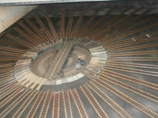

Bonjour...
mon pont de 48 voies est en construction , et j' ai acheté cette commande fleischmann pour la recherche automatique de la voie de garage.. :vieux:
.https://www.train-modelisme.com/mag.php ... &cat2=$cat
